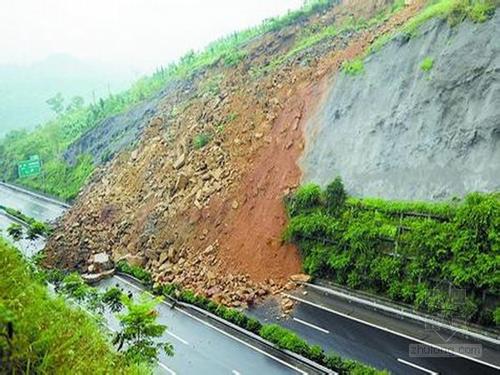

滑坡是指在一定的地形地质条件下,由于各种自然的和人为的因素影响,山坡的不稳定土(岩)体在重力作用下,沿着一定软弱面或带作整体的、缓慢的、间歇性的滑动变形现象。 滑坡是山区公路的主要病害之一,对山区公路建设和交通设施危害很大,勘察工作繁重,防治工作艰巨,对大型滑坡应尽量绕避。当路线绕避困难,或经济上显著不合理而又必须通过滑坡时,应根据滑坡规模的大小,进行具体方案选择,采取综合治理,并力求根治。
滑坡的形式主要有:浅层流动性滑坡,小规模圆形滑动,大规模的圆形滑动,岩石滑坡。
滑坡地段公路路基防治措施
防治路基滑坡的主要措施:
1、地面排水措施。包括设置环形截水沟;布设树枝状排水沟;平整夯实滑坡体表面的土层。
2、地下排水措施。包括设置支撑渗沟;修建边坡渗沟;设置截水渗沟;设置暗沟;设置平孔排水;设置渗水隧洞等。
3、 对于推动式滑坡或由错落转化的滑坡,可采用减重与反压措施。
4、 采用支挡工程整治滑坡。包括:抗滑片石垛;抗滑挡土墙;抗滑桩和锚杆等。

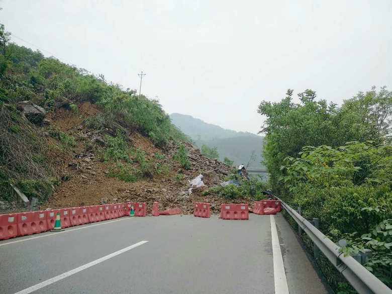

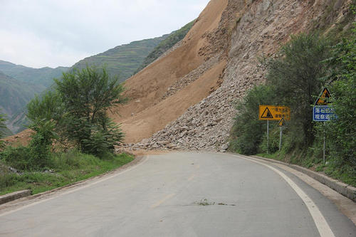

崩坍一般是指岩崩与坍塌的总称。在陡峻山岭地区修筑公路,由于地质历史与地质背景的不同,以及当地地形、气候、岩性、地层构造的特点、地震作用和人为因素的影响,斜坡上常遇到不同程度的崩坍现象,崩坍对路基稳定的危害是不容忽视的。在公路勘察中应对崩坍作出预测和稳定评价,以采取有效的防治措施。
岩堆则是指陡峻山坡上,岩体崩坍物质经重力搬运,在山坡坡脚或平缓山坡上堆积的松散堆积体。在岩堆地段修筑路基,必须采取有效的防治措施以求稳定。
崩坍与岩堆地段修筑路基应采取以下防治措施:
1、设置封面或护面墙以阻止岩石表面风化发展,防治零星碎落;
2、清除山坡或边坡坡面崩落的岩块,并放缓边坡;
3、在基岩破碎严重,落石经常发生的路段,采用拦石墙与落石槽等拦截构造物;
4、对在边坡上局部悬空的岩石,可视地形和岩层情况采用钢筋混凝土立柱或水泥砂浆片石支顶;
5、当边坡为软、硬岩层相间的地层,软岩部分风化严重形成凹壁时,可采用内部干砌片石,表面水泥砂浆砌片石嵌补;

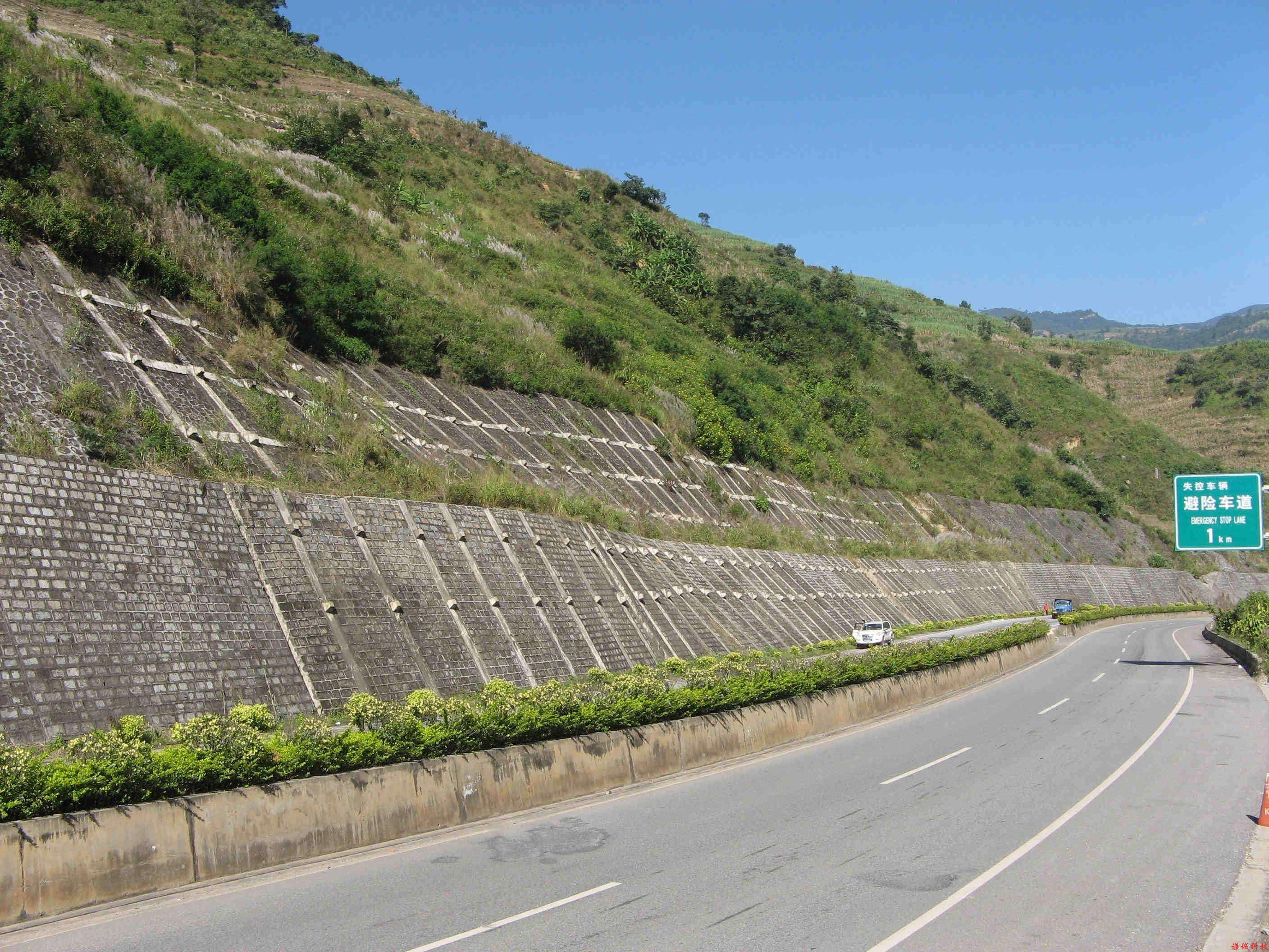

6、对有软弱结构面而易引起崩坍的高边坡,可采用锚杆喷射混凝土护坡,防止软弱结构面的张开和扩大。
7、当崩坍量大,发生频繁而设栏截构造物有困难时,可采用明洞、棚洞等遮挡构造物。
