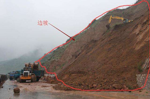

高边坡的定义
对于土质边坡高度大于20m、小于100m或岩质边坡高度大于30m、小于100m的边坡,其边坡高度因素将对边坡稳定性产生重要作用和影响,其边坡稳定性分析和防护加固工程设计应进行个别或特别设计计算,这些边坡称为高边坡。
高边坡基本类别:
按照坡高可以分为:低边坡、高边坡、特高边坡;按照边坡成因可分为:人工边坡、自然边坡;按照物质组成可分为土质边坡、岩质边坡、二元结构边坡等等。
高边坡基本危害:
边坡的常见病害类型有:风化剥落、流石流泥、掉块落石、崩塌、倾倒、坍塌、溃屈、溜坍、坍滑、滑坡、错落等11大类。

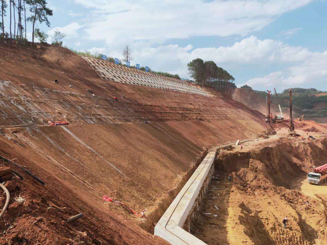

3、 锚杆(锚索)框格梁防护
在完成坡面修整后进行预应力锚杆(锚索)施工,预应力锚杆(锚索)施工顺序:钻孔--清孔--安装锚杆、锚索(与注浆管一起)--注浆--施工锚梁--张拉--锁定--补浆。钢筋砼框梁施工顺序:测量放线--格梁开挖--支立模板--绑扎钢筋--、安装锚杆孔口钢套管--安装螺旋筋--安装锚具(钢垫板))--现浇砼--砼养护。同时做好监控量测工作,监测项目主要包括地面位移监测、深层位移(测斜)监测及人工巡视监测。监测工作一般可在边坡加固工程完成六个月内或当年雨季结束后三个月如无明显位移可结束,否则需视具体情况定。
边坡在完成锚杆锚索框格梁施工后,应进行绿化施工,做到环保、美观。采用的方法主要有喷混植生防护和植生袋防护技术。在高边坡植草防护施工中,采用喷混植生防护技术进行生态绿化防护,在岩石边坡上建造出一个灌草结合、科学合理的植物生态系统,既起到良好的边坡防护作用,又恢复了自然植被,防止坡面的侵蚀和风化,防止水土流失,改善公路行车环境,从而充分体现公路的自然环境景观,在绿化的同时起到美化的作用。在经过种植基材的选择、植物种子选择和配方后方可进行施工。施工工艺包括:清理边坡、打设锚杆、挂网施工、配制种植基材、喷射基材、养护管理。

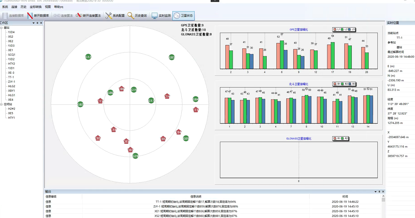

高边坡安全监测系统
当被测结构物发生变形时将会引起裂缝计的位移,经万向连轴节传递给二级机械负放大机构,经负放大后的位移传递给振弦转变成振弦应力的变化,从而改变振弦的振动频率。电磁线圈激振振弦并测量其振动频率,频率信号经电缆传输至读数装置,即可测出被测结构物的位移量。
实时:数据实时采集、实时处理;
全面:监测点数量可增加,检测方位更全面;
安全:监测点与基站通过电台进行实时通讯,无需线缆连接,通讯距离可达1公里,保证工作人员安全。
便携:针对监测现场复杂地形,不利运输,该系统采用便携式设计。
抗干扰:硬件通信采用跳频电台通讯,无需担心有同频段的设备。
