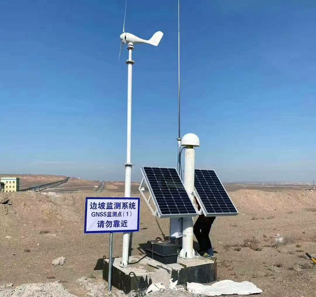

2.1.2 GNSS固定连续性变形监测
利用固定的监测仪器对变形进行长时间的数据收集的方式称为固定连续性变形监测。在这种模式下测量是连续性的,时间分辨率高。通过选择重点和关键部位布设永久GNSS观测站,在这些测站上不间断观测,并进行数据处理。由于大坝变形的缓慢性,因而在对监测数据处理时,把一段时间的观测数据作为一组,用静态相对定位和动态相对定位方式处理。

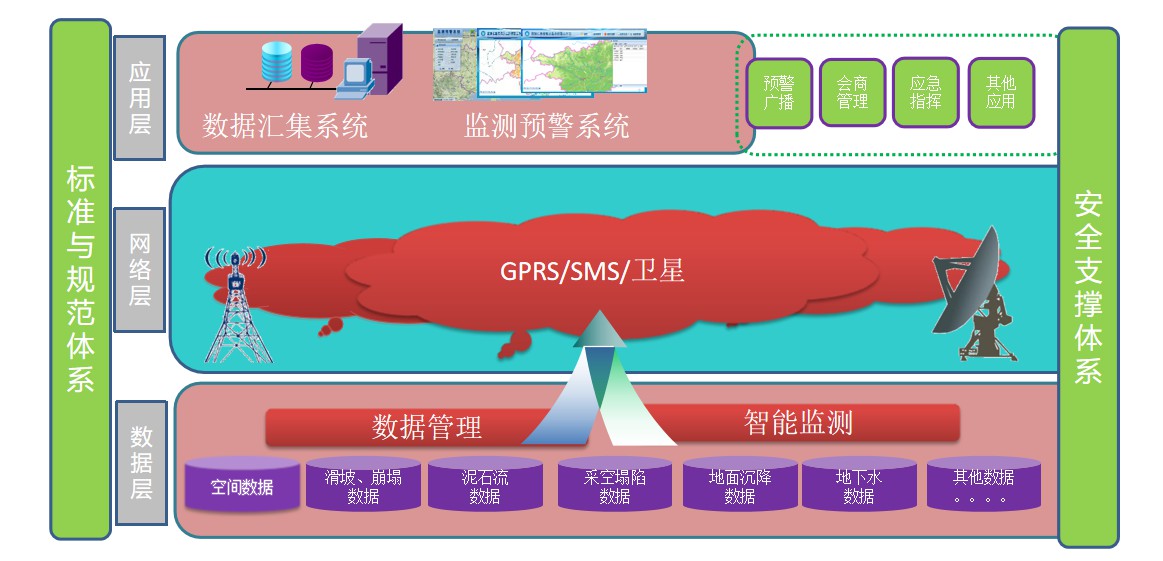

2、监测信息的反馈和自动报警技术。
利用GNSS技术进行变形监测后需要将变形监测情况(包括监测区域和监测结果)发布在互联网上,同时利用计算机技术生成变形过程(包括变形速度和预测)的图表,能实时观察到变形过程,并配合自动报警技术,当变形达到一定范围后,自动报警装置自动报警,使观测人员能及时做出反应,降低损失。
3、建立“3S”的实时在线分析系统。
“3S”包括全球导航卫星系统 (Global Navigation Satellite System,GNSS)、 地理信息系统(Geographic Information System,GIS)和遥感技术(Remote Sense,RS)。随着科学技术的飞速发展,“3S”技术已经开始相互集成融合。
基于“3S”技术,对大坝进行在线实时变形监测,能够自动的分析数据和处理数据,科学地预测变形的发展趋势,能够合理有效的降低和预防预防灾害的发生。
