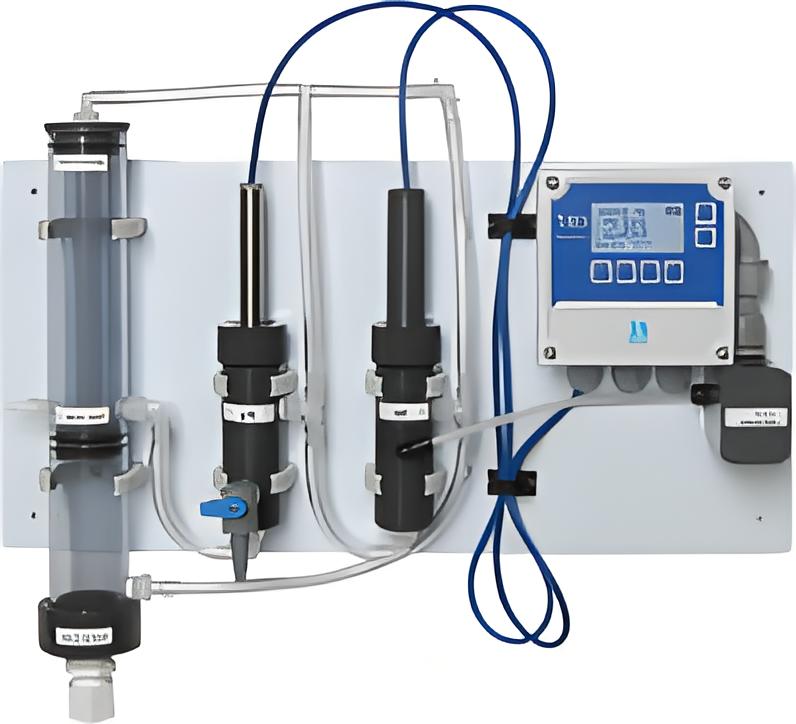

总氯的监测
总氯的监测通常采用DPD(N,N-二乙基对苯二胺)比色法。总氯在线分析仪这种方法通过DPD与水中的总氯反应生成红色的化合物,其色彩深浅与总氯的含量成正比。通过分光光度计可以精确测定其浓度。
操作步骤:
将水样加入含有DPD指示剂的试管中。
混合均匀,使反应完全。
使用分光光度计在特定波长下测量吸光度。
根据标准曲线计算总氯浓度。
总余氯的监测
总余氯的测定同样可以使用DPD比色法,但需添加一种叫做氨基磺酸的试剂,它能够排除非余氯(如二氯胺、三氯胺)的干扰。
操作步骤:
向水样中加入DPD和氨基磺酸。
充分混合后静置一段时间。
使用分光光度计测量吸光度。
根据标准曲线确定总余氯浓度。
