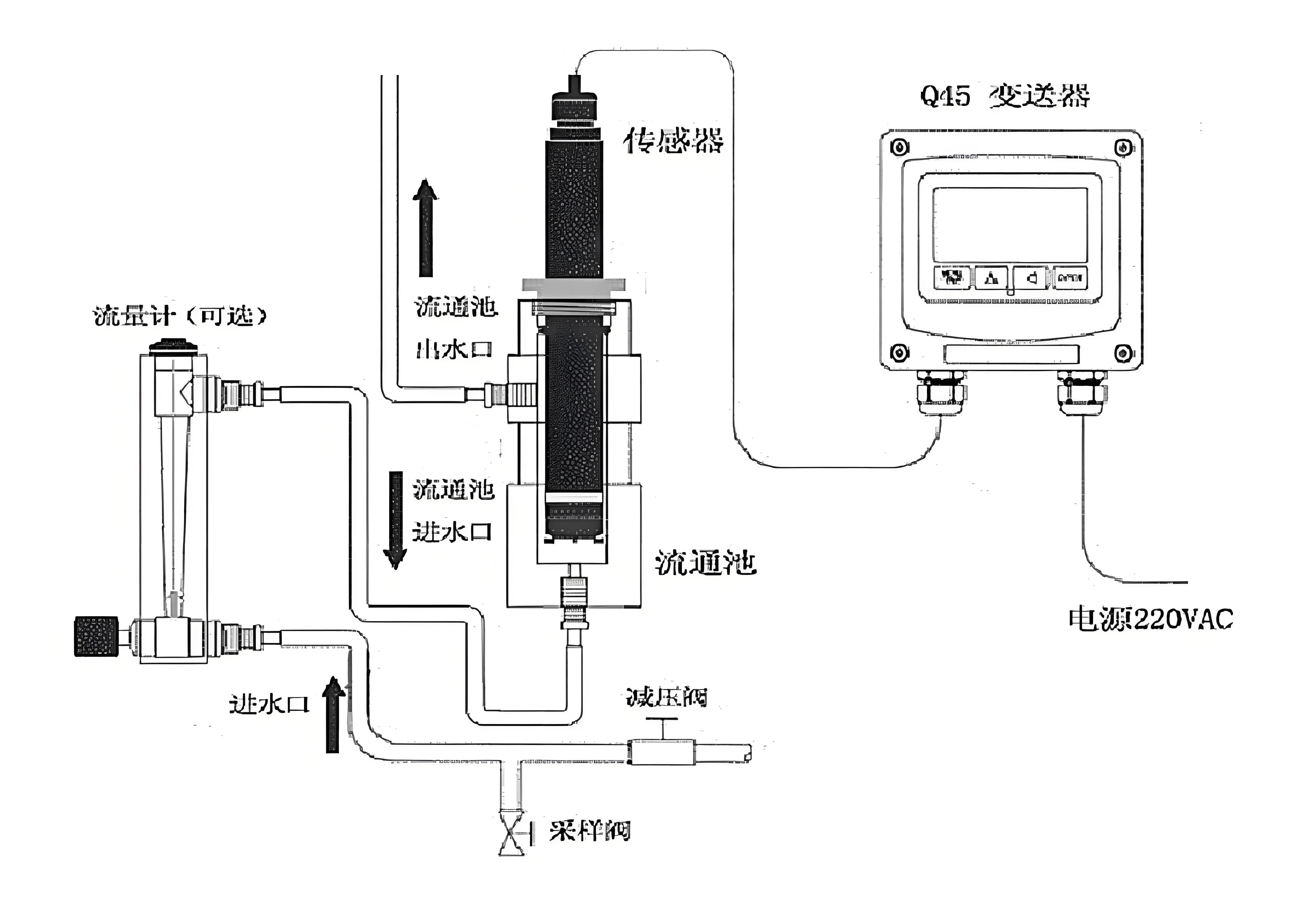

电化学法
电化学法利用电极测量电流或电势来确定臭氧浓度,具有准确度高的优点。然而,该方法可能需要复杂的仪器和高技术水平的操作,且传感器可能需要定期校准和维护。
