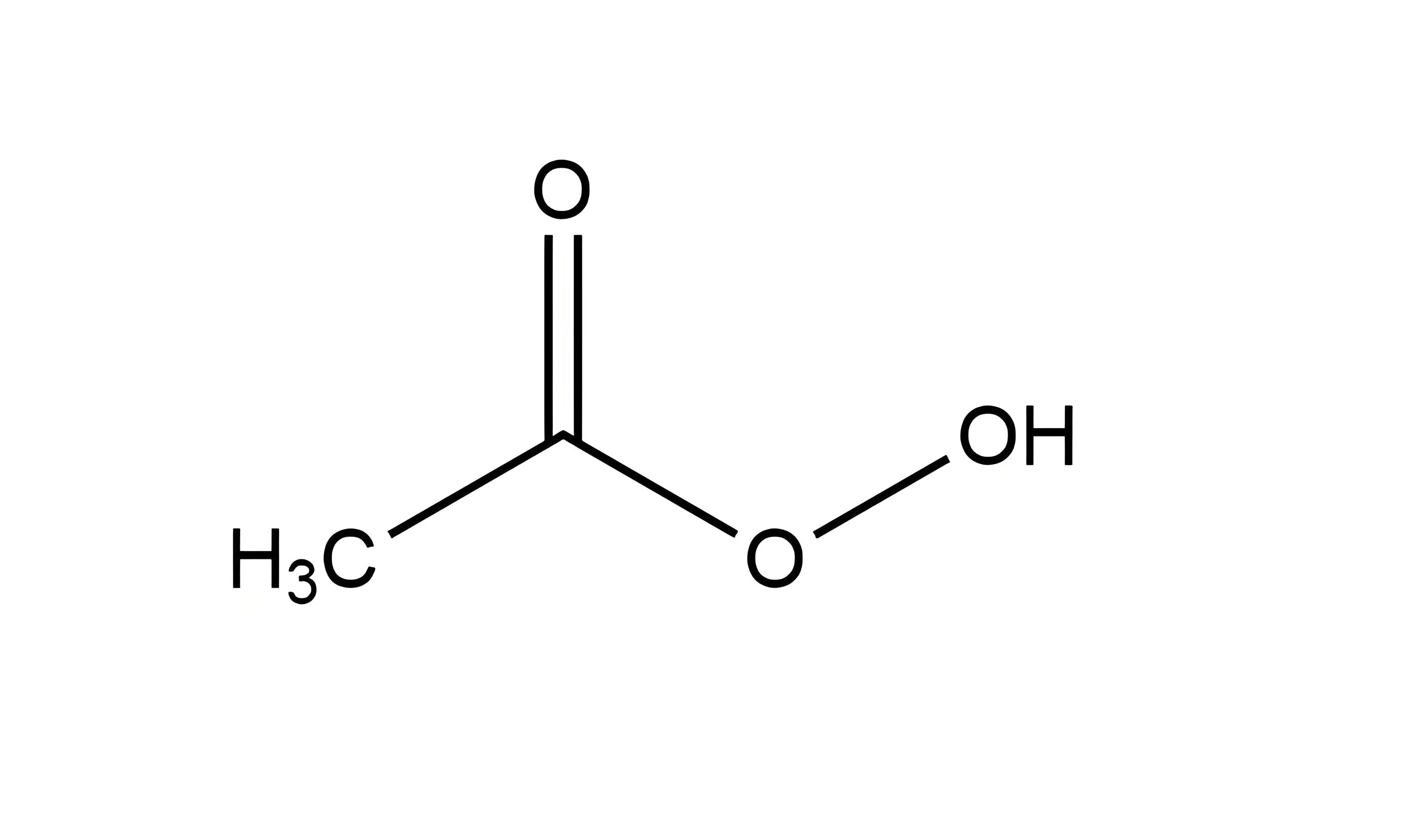

过氧乙酸作为一种强氧化剂,在水处理、消毒、漂白等领域有着广泛的应用。然而,过氧乙酸的浓度过高或过低都可能影响处理效果,甚至对人体健康和环境造成危害。因此,准确测定水中过氧乙酸的含量至关重要。
碘量法
原理:过氧乙酸在酸性条件下与碘化钾反应生成碘,碘再用硫代硫酸钠标准溶液滴定至终点,根据消耗的硫代硫酸钠体积计算过氧乙酸的含量。
