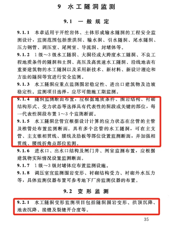

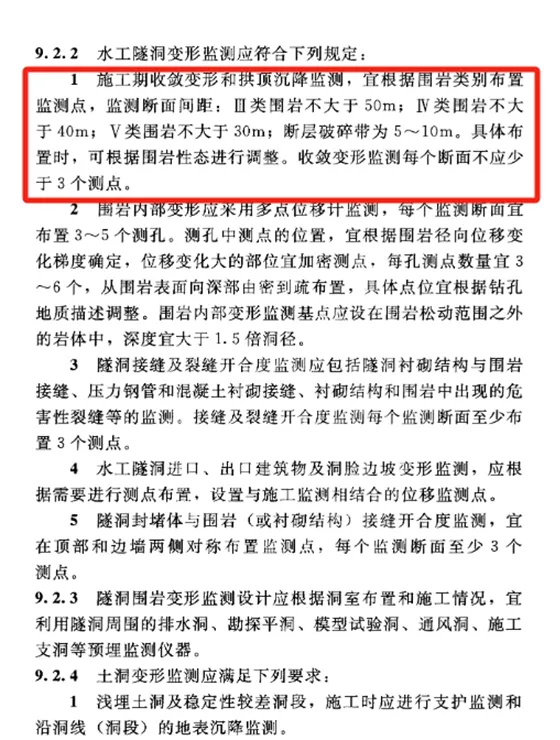

3. 点位布设
1)涵洞拱腰沉降监测点布设
在重点区域重点布设,监测距离控制在5-20米左右;在非重点区域零散布设,监测距离控制在20-40米左右。
2)涵洞拱顶沉降监测点布设
与涵洞拱腰沉降监测点按照一一对应的关系在同一断面进行布设,在重点区域重点布设,监测距离控制在5-20米左右;在非重点区域零散布设,监测距离控制在20-40米左右。
3)涵洞裂缝监测点布设
在涵洞结构上出现典型裂缝的位置进行布设。

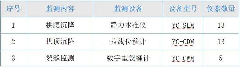

4. 测点统计

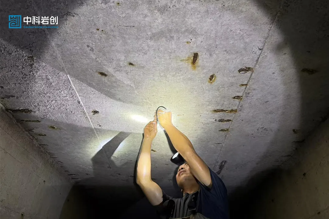

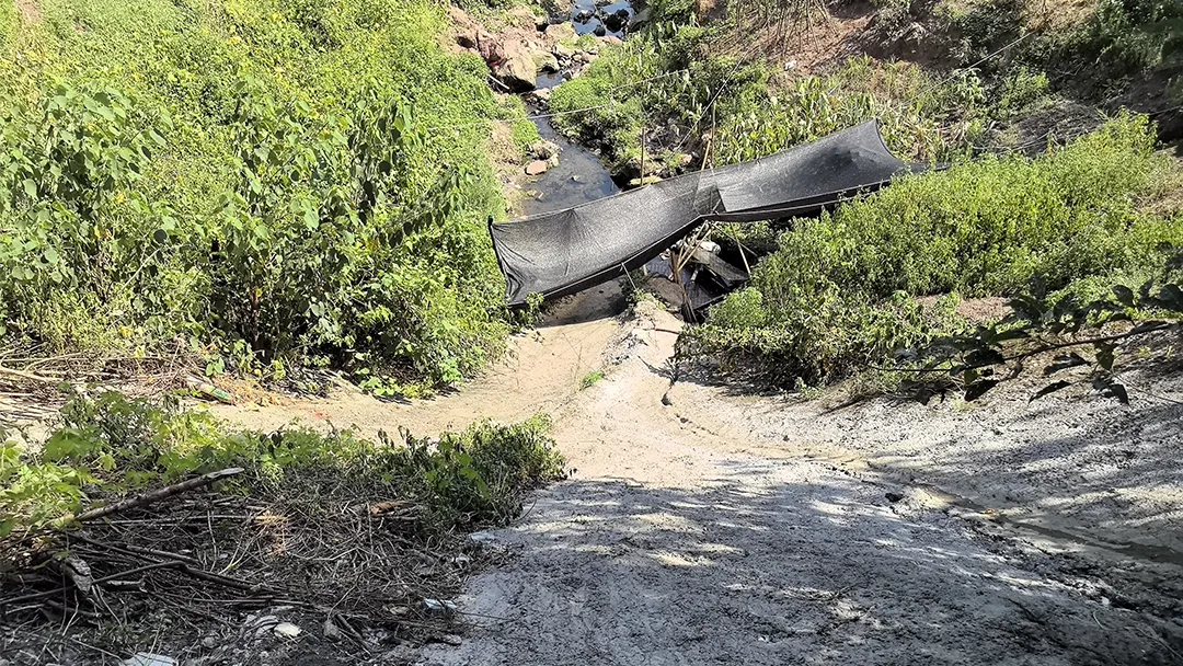

5. 现场照片
