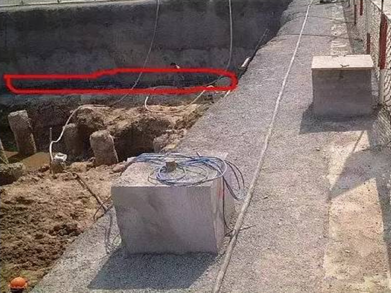

常见质量问题一:位移
支护结构向基坑内侧产生位移,从而导致桩后地面沉降和附近房屋裂缝,边坡出现滑移、失去稳定。
预防措施:
1、支护结构挡土桩截面及入土深度应严格计算,防止漏算桩顶地面堆土、行驶机械、运输车辆、堆放材料等附加荷载;
2、灌注桩与阻水旋喷桩间必须严密结合,使之形成封闭止水幕,阻止桩后土壤在动水压力作用下大量流入基坑;
3、基坑开挖前应将整个支护系统包括土层锚杆、桩顶圈梁等施工完成,挡土桩应达到强度,以保证支护结构强度和整体刚度,减少变形;
4、锚杆施工必须保证锚杆能深入到可靠锚固层内;
5、施工时,应加强管理,避免在支护结构上大量堆载、停放挖土机械及运输汽车;
6、基坑开挖前应进行降水,以减少桩侧土压力和水流入基坑,使桩产生位移;
7、当经监测出现位移时,应在位移较大部位卸荷和补桩,或在该部位进行水泥压浆加固土层。
