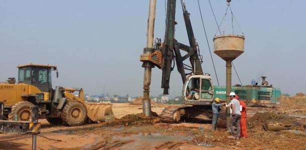

钻孔灌注桩在工程现场通过机械钻孔、钢管挤土或人力挖掘等手段在地基土中形成桩孔,并在其内放置钢筋笼、灌注混凝土而做成的桩。施工流程基本上是:平整场地→泥浆制备→埋设护筒→铺设工作平台→安装钻机并定位→钻进成孔→清孔并检查成孔质量→下放钢筋笼→灌注水下混凝土→拔出护筒→检查质量。

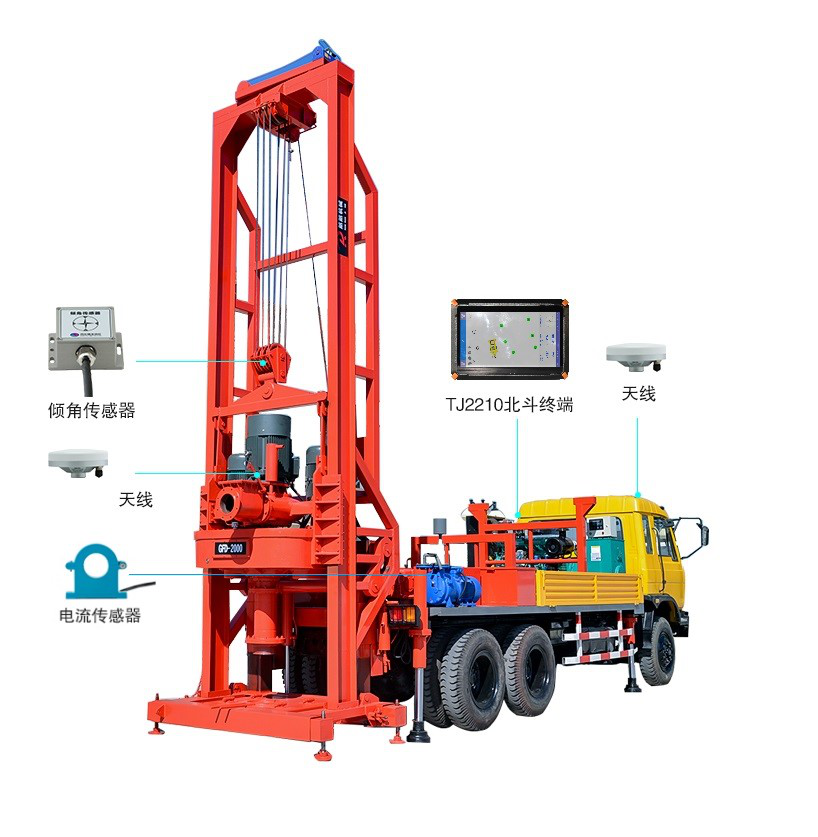

安装电流互感器、倾角传感器以及北斗定位便携式基站,天玑科技IPS-400灌注桩成孔信息化系统是专为桩施工的砼灌注桩成孔作业质量管理研发设计的系统,系统将北斗高精度定位定向终端,深度传感器,倾角传感器,电流传感器等设备安装在反循环钻机上。
通过北斗卫星定位系统监测钻孔位置,利用倾角传感器监测桩身垂直度,电流传感器监测地质结构变化,判断钻机入岩情况。再通过控制终端对以上数据进行采集、处理和展示;通过控制终端内置的移动通讯网络将数据实时上传至铁路工程管理平台,实现灌注桩成孔施工的远程管理,整套系统由硬件设备和软件应用系统组成。
系统主要实现以下核心功能:
利用北斗定位系统,实现钻机姿态调整与钻机位置监测,对成孔垂直度进行实时监测并修正;
采用自动化监测手段,实现对施工过程中钻孔深度、桩身垂直度实时监测,对孔深不足进行现场提示;
通过电流传感器,对钻进时的地层地质条件进行监测,判断是否入岩及入岩深度。
转发后端管理平台,建立监测数据库,提供形象进度展示与质量管理功能,实现对指定数据的查询、分析与统计。
监测数据自动存储、自动续传,防断电丢失,操作简易,实现全天候作业;
数据格式规范化,监测设备能够有足够高的耐久性、抗震性。
