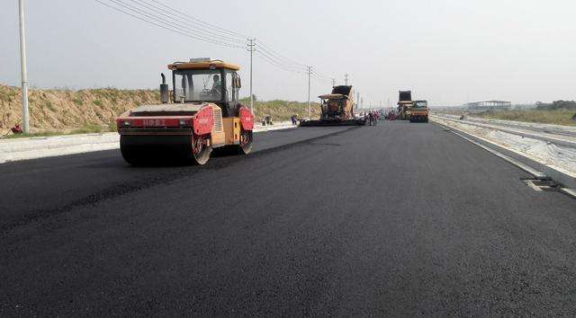

严格控制碾压温度
在沥青混合料碾压过程中需要较高的温度才可以确保混合料的压实,基于此,必须选择适合的碾压工艺,建立健全碾压质量保证体系,对沥青混合料的温度加以严格控制,明确规定其拌合温度,还要对其出厂、到场温度进行明确,在合理温度范围内进行摊铺以及碾压。温度是沥青混合料碾压工艺的主要内容。碾压全程要经过初压与复压阶段,还要进行终压。在这三个碾压阶段都要对碾压温度进行严格控制,以确保沥青混合料可以充分压实。
