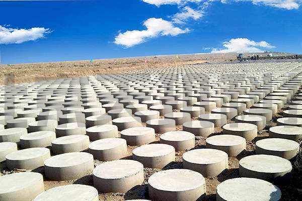

CFG桩严格来说不属于桩基础的一种,而是属于地基处理的工艺。CFG为水泥粉煤灰碎石桩,由碎石、石屑、砂、粉煤灰掺水泥加水拌和,用各种成桩机械制成的可变强度桩。通过调整水泥掺量及配比,其强度等级在c5-c25之间变化,是介于刚性桩与柔性桩之间的一种桩型。
CFG的适用范围
在砂土、粉土、粘土、淤泥质土、杂填土等地基均可见到的CFG桩的身影,CGF在机密效果好和差的土中,都可以用到。CFG桩复合地基作为软土处理的一种方式,有着众多的优点,如沉降量小、极高的承载力、稳定速度快、建设工期短等特点。

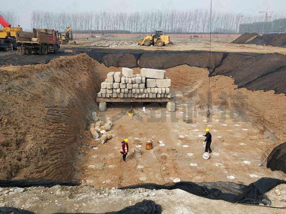

桩头和桩间土的施工,需要在一定的温度下进行,施工时混合料入孔温度应保持在5℃以上。
保证施工垂直度偏差小于1%;桩位偏差要小于0.4倍桩径,在满堂布桩时;在条形基础中,桩位偏差要小于0.25倍桩径,应大于60cm在单排布桩时。
施工场地标的观察与测量。在施工前,要保障测点具有足够的数量和代表性,还需要测量场地的标高。由于断桩会引起地表出现突起,因此在打桩时,要随时测量、观察地面是否出现起降的现象。
观测已打桩的桩顶标高。施工时,要密切关注已打桩的桩顶标高的变化,要格外注意观测桩距最小部位的桩。
及时处理被怀疑的桩。及时处理桩顶上升量较大或已经怀疑发生质量问题的桩,需立即开挖查看。

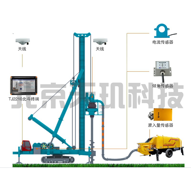

安装北斗定位智能桩机系统
CFG桩基信息化系统是专为CFG桩基施工的质量管理研发设计的一套系统,系统将北斗高精度定位定向终端,电流传感器,倾角传感器,灌注量传感器等设备安装在CFG桩机上。通过北斗卫星定位系统监测钻孔深度与提钻速率,利用倾角传感器监测桩身垂直度,结合卫星定位及电流互感器的数据判断终孔电流,再通过控制终端对以上数据进行采集、处理和展示;通过控制终端内置的移动通讯网络将数据实时上传至铁路工程管理平台,实现桩基施工的远程管理。
