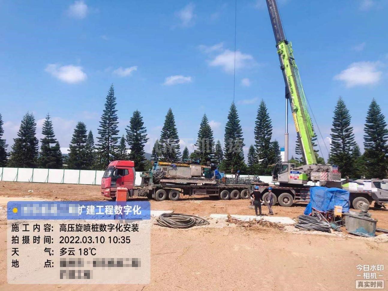

那我们看到我们现在在视频上就是一个我们的高压旋喷桩作业的一个现场,那高压旋喷桩这是一个前场作业,那我们这个高压旋喷桩的钻杆下放到我们的钻到我们的这个桩底之后呢逐步进行上提在每提的过程中再进行高压的水泥浆的一个喷射。那这样呢 最后形成一个高压旋喷桩,那类似这样的一种高压旋喷桩呢在施工过程中它实际上是个非常非常要求连续不间断的这么一个过程。
同时它的压力以及它的高度,那我们可以看到我们在这个高压旋喷桩上安装了一个北斗的定位天线,用它来测量我们的桩的深度。但是它的压力是怎么来测的啊?我们看到这就是我们在高压旋喷桩后台的一个水泥浆的一个制备的一个车间那在这个水泥浆的制备车间里面那么这是我们的水泥浆进行充分的搅拌一般情况下是1:1的这样一个水泥浆的比例。
