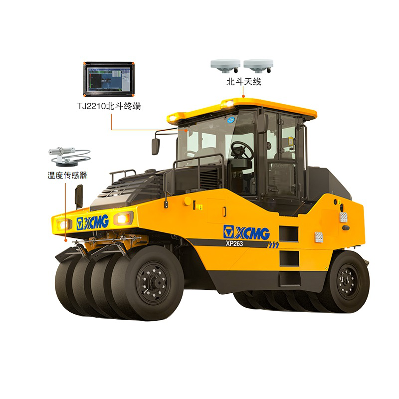

传统施工主要靠现场人员经验进行施工,比如压实程度依靠经验判断、压实遍数依靠人工计数,很容易出现超压以及漏压现象,各区域压实程度不一,给传统检测造成很大问题,并且容易返工,费时费力。而路面智能压实管理系统则针对现场比较关注的问题,如压实度、压实遍数、速度、每层厚度等角度出发,防止在工作中的过压漏压,让操作手不再凭猜测和经验施工,提高了作业质量和工作效率,为施工、监理和业主各方提供更全面的压实信息,作为工艺改进和施工验收资料。
天玑科技路面智能压实管理系统在作业过程中,可对整个面的压实状况监测,可为业主、施工单位、监理提供压实薄弱区域,如果薄弱区域合格则整个面合格,减少误判。并且可完整记录施工数据,参建单位可完整备案,方便后期调用。路面智能压实管理系统着眼于压实过程控制,应用于大型的土方工程中,如:路面压实、大型厂房地面压实处理、机场跑道地面压实处理。实时显示整个作业面压实状况:压实遍数、行进速度、压实度等信息数据,使操作手不再凭猜测和经验施工,为业主、监理和施工单位各方提供全过程的压实信息。

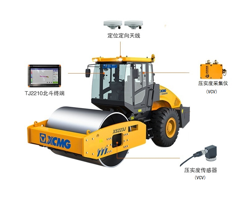

CCC-1000-路基连续压实系统
CCC-1000 路基连续压实系统是专门针对铁路、公路路基施工开发的质量管控系统,系统安装在路基压路机上,配备高精度定位定向接收机,VCV压实度传感器等,实时记录压实桩号位置,压实速度,压实遍数,VCV压实度等指标,并将相关数据上传到铁路或公路管理平台。平台实时监控现场压实数据信息,当数据异常产生预警信息,消息通知相关人员,通过分析整理生成压实质量成果报告。 该系统是铁总重点推广的路基施工质量管理新技术、新方法。路基填筑碾压过程中,根据土体与振动压路机相互动态作用原理,通过连续量测振动压路机振动轮竖向振动响应信号,建立检测评定与反馈控制体系,实现对整个碾压面压实质量的实时动态监测与控制。
