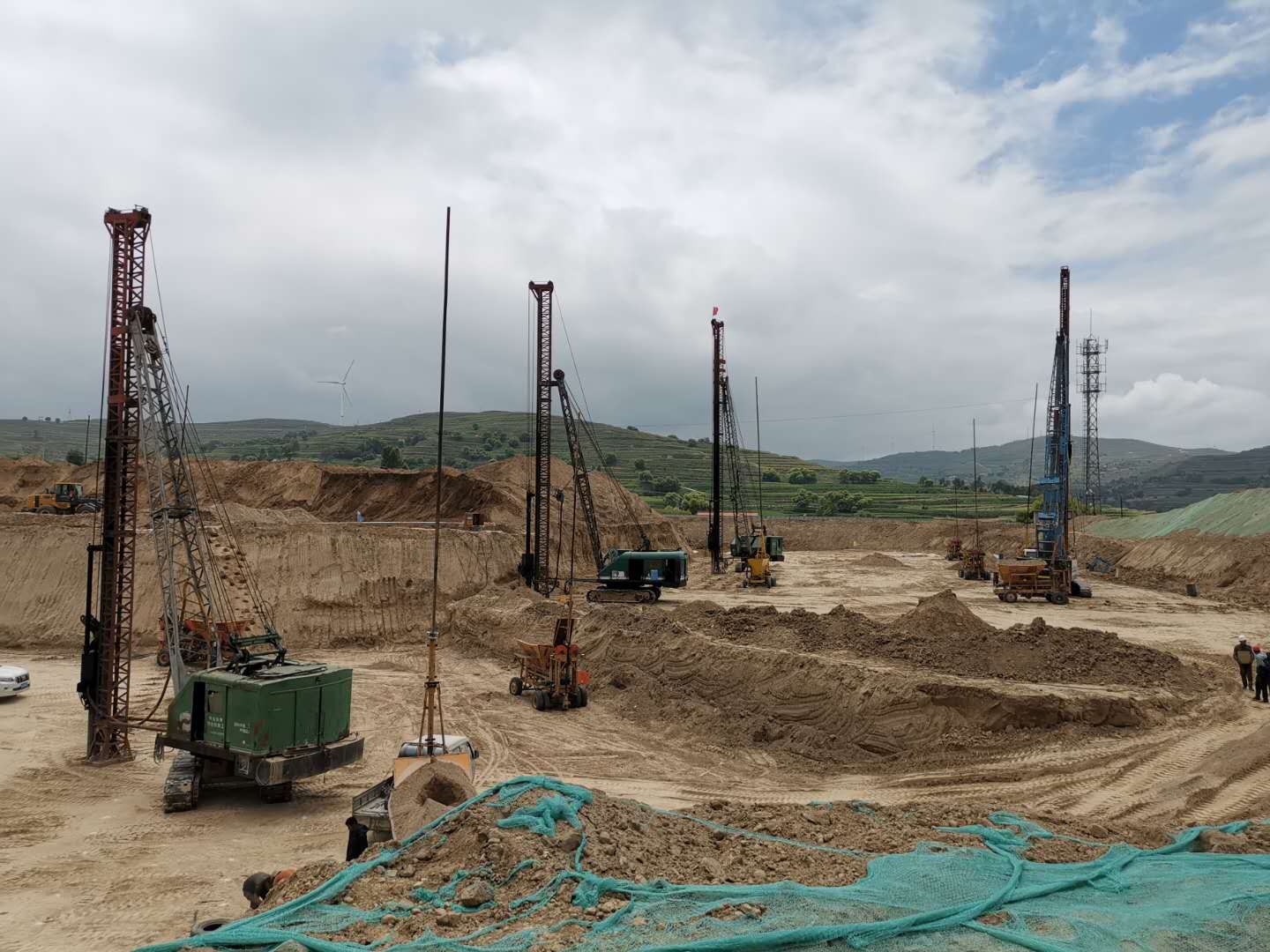

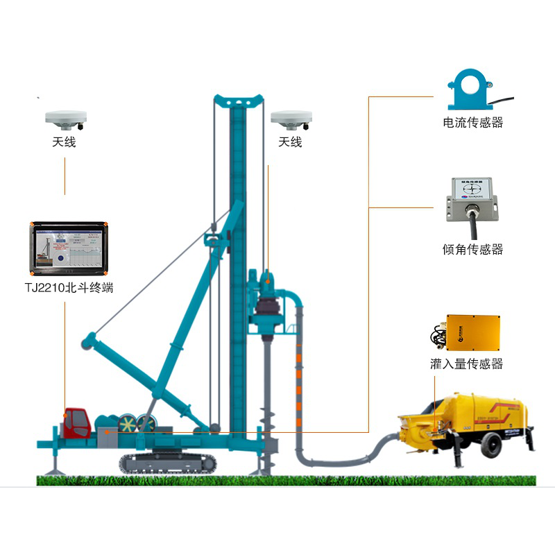

机械设备应结合试桩确定的施工方案、机械、人员组合、工期要求进行合理配置;施工CFG桩需要配置长螺旋钻机或振动沉管打桩机、发电机(若采用自发电时用)、砼输送泵,装载机、自卸汽车、挖掘机、小型挖掘机、砼罐车等。为了更好的保证打桩定位以及施工质量,在这里小编建议您安装基于北斗“智能CFG打桩系统”。
系统将北斗高精度定位定向终端,电流传感器,倾角传感器,灌注量传感器等设备安装在CFG桩机上。通过北斗卫星定位系统监测钻孔深度与提钻速率,利用倾角传感器监测桩身垂直度,结合卫星定位及电流互感器的数据判断终孔电流,再通过控制终端对以上数据进行采集、处理和展示;通过控制终端内置的移动通讯网络将数据实时上传至铁路工程管理平台,实现桩基施工的远程管理,整套系统由硬件设备和软件应用系统组成。

现场施工过程中技术人员要全程旁站、认真记录,严格按试桩总结各项参数进行现场控制。钻机准确就位后使钻杆垂直对准桩位中心,钻进过程中一般为先慢后快,当钻头到达设计桩长预定标高时根据钻机塔身处标记,确认钻进深度,并及时记录电流值。如遇因地质原因桩长打不到设计长度或桩底岩质与设计不符时,及时联系设计人员,以确定桩长。 采用秒表严格控制拔管速度,并如实记录,拔管应连续,混凝土泵送也必须连续,混凝土应灌注至设计CFG桩顶标高以上50cm,先停机再停止泵送混凝土,以保证桩顶混凝土密实。
