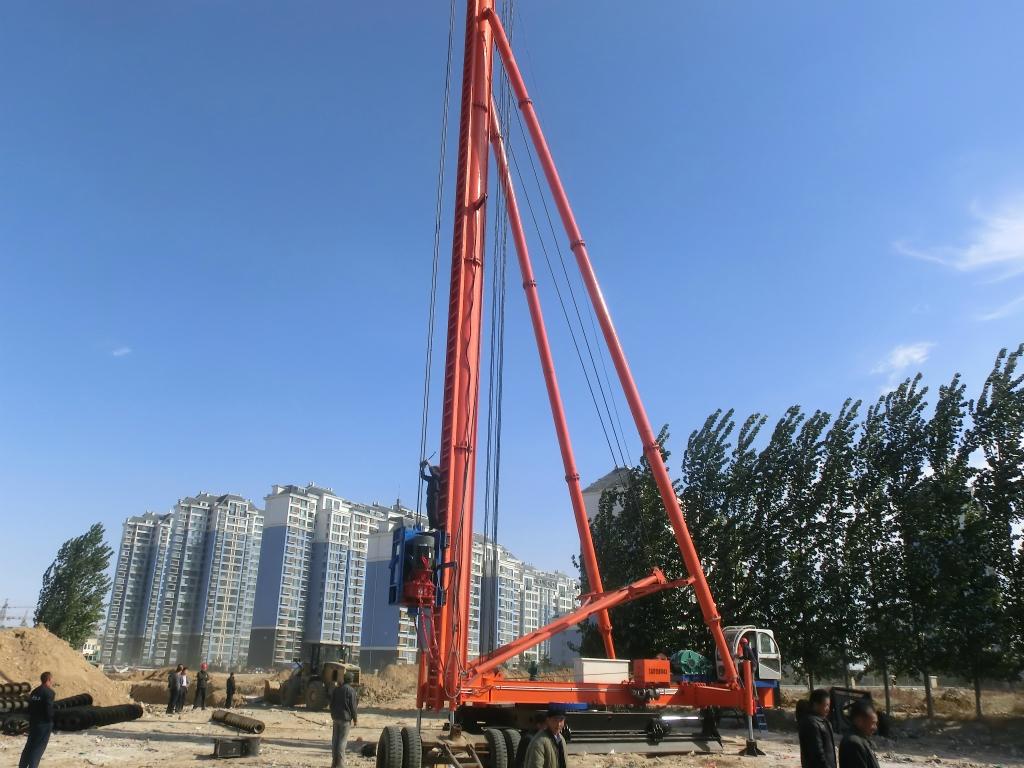

施工偏差控制
为保证工程质量,复合地基施工效果应满足设计及规范的要求进行。严格控制桩顶标高、桩尖进入持力层标高、混合料强度等。桩的施工偏差应满足下述要求:
桩长允许偏差10cm;
桩径允许偏差:-2cm;
垂直度允许偏差:机械成孔<1%;
桩位允许偏差:基础最外一排桩≤70mm;基础内其余的桩≤200mm。
测放桩位
正式施工前由技术人员再次复核测量基线、水准点及桩位。根据现场条件,采用机械成孔。 成孔过程中要求孔壁垂直,以保证桩径达到设计要求。由甲方质控人员对成孔质量进行检查验收。
粉煤灰砼配比及搅拌
开盘前由技术人员根据粉煤灰砼配合比,确定现场配比,调整磅称,经检查各方面工作都准备好后,允许开盘。每盘粉煤灰砼搅拌时间在90s以上。每天取一组试块(3块),搅拌过程由技术人员专项负责。
粉煤灰砼灌注
粉煤灰砼灌注前,由技术人员会同甲方质控人员对成孔进行检查,检查合格后开始灌注。对于中心压灌施工的桩,在泵送混凝土时应始终将钻头埋入混合料液面以下,连续灌注直至桩顶设计标高。

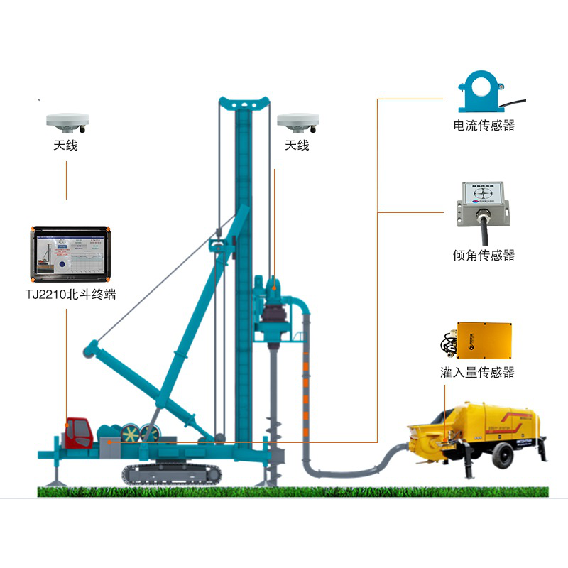

延伸阅读-智能打桩定位系统
下面我们以常用水泥搅拌桩来说,北京天玑科技IPS-200C 水泥搅拌桩信息化系统是专为水泥搅拌桩施工的质量管理研发设计的一套系统,系统将北斗高精度定位定向终端,深度传感器,倾角传感器,流量传感器等设备安装在水泥搅拌桩机上。
通过北斗卫星定位系统监测钻孔位置,利用倾角传感器监测桩身垂直度,编码传感器判断深度,流量传感器监测泥浆注入量,再通过控制终端对以上数据进行采集、处理和展示;通过控制终端内置的移动通讯网络将数据实时上传至铁路工程管理平台,实现水泥搅拌桩施工的远程管理,整套系统由硬件设备和软件应用系统组成。
