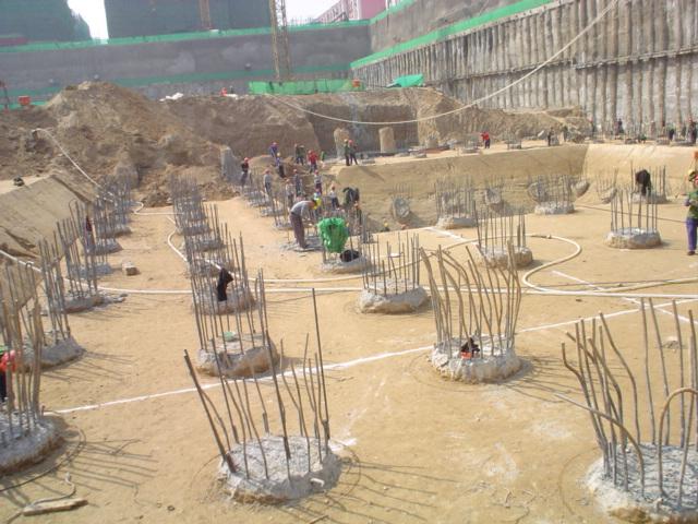

5、为确保桩顶质量,在桩顶设计标高以上应加灌0.5-0.8m高度,待桩顶混凝土强度达到设计强度70%时,将其凿除。在灌注将近结束时,如出现混凝土顶升困难,可在孔内加水稀释泥浆,将部分沉淀土掏出,使灌注工作顺利进行。在拔出最后一段长导管时,拔管速度要慢,以防止桩顶沉淀的泥浆挤入导管下形成泥心。
