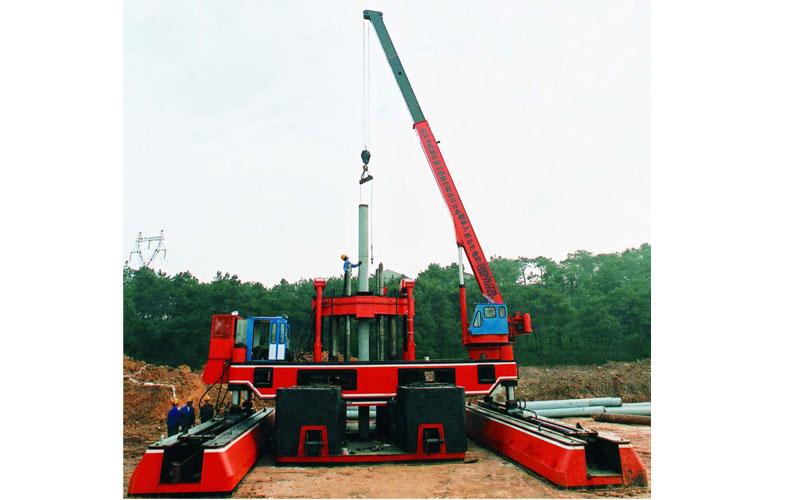

静力压桩是在均匀软弱土中利用压桩架(型钢制作)的自重和配重,由钢丝绳、滑轮和压梁,将整个桩机的重力(800~1500kN)反压在桩顶上,以克服桩身下沉时与土的摩擦力,迫使预制桩下沉,将桩逐节压入土中的一种沉桩方法。这种沉桩方法无振动、无噪音、对周围环境影响小,适合在城市中施工。
压桩施工一般采取分节压入、逐段接长的施工方法。接桩的方法目前有三种:焊接法、法兰螺栓连接法、硫磺浆锚法。压桩与打桩相比:由于避免了锤击应力,桩的混凝土强度及其配筋只要满足吊装弯矩和使用期受力要求就可以,因而桩的断面和配筋可以减小;压桩引起的挤土也小的多,因此压桩是软土地区一种较好的沉桩方法。
注意事项:
施工中,若压阻力超过压桩能力,使桩架上抬倾斜时,应立即停压,查明原因。当桩压至接近设计标高时,不可过早停压,应使压桩一次成功,以免发生压不下或超压现象。工程中有少数桩不能压至设计标高,此时可将桩顶截去。
如初压时桩身发生较大移位、倾斜;压入过程中桩身突然下沉或倾斜;桩顶混凝土破坏或压桩阻力剧变时,应暂停压桩,及时研究处理。当桩较密集,或地基为饱和淤泥、淤泥质土和黏性土时,应设置塑料排水板、袋装砂井消减超孔压或采取引孔等措施。在压桩施工过程中应对桩数10%的桩设置上涌和水平偏位观测点,定时检测桩的上浮量及桩顶水平偏位量,若上涌和偏位值较大,应采取复压等措施。
