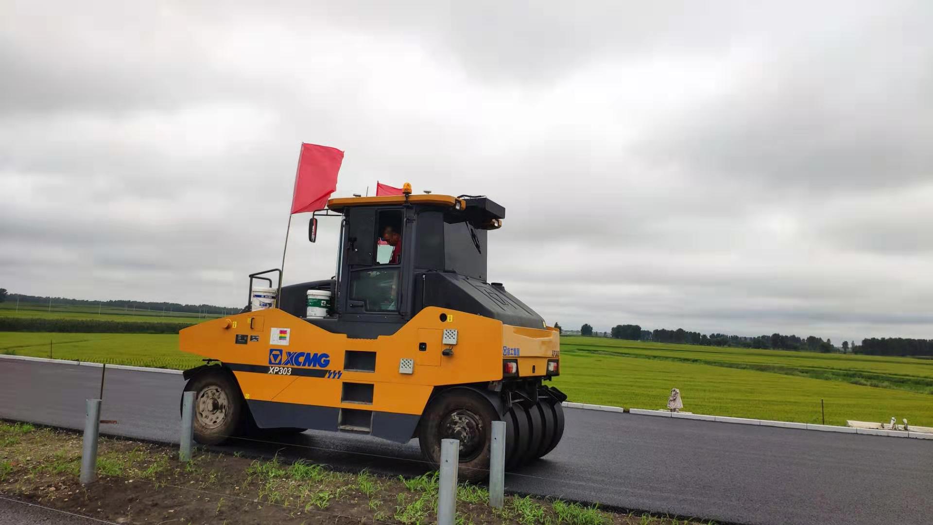

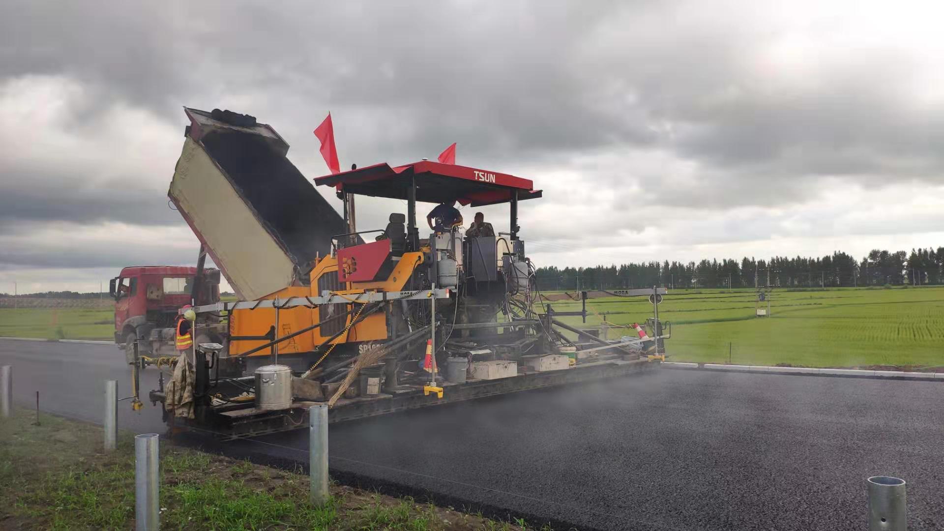

大部分的路面施工项目所采用的路面施工材料为水泥混凝土或是沥青混凝土。为了给工程项目的整体质量提供充分坚实的保障,路面自身需具备极强的稳固性、抗磨损性、抗压性等。

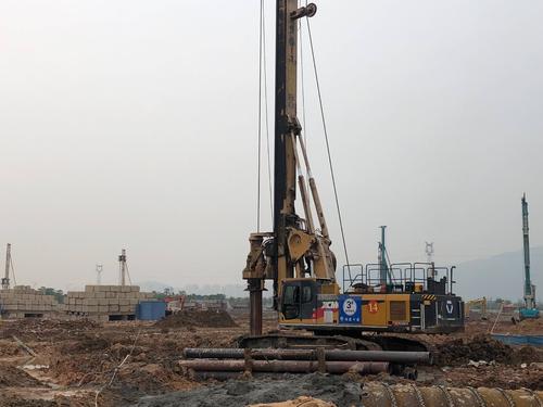

项目正在工作的碎石桩、强夯机、振碾机、冲碾机、CFG(水泥粉煤灰碎石)桩等机械上都加装了几个“小物件”。据工作人员介绍,这些“小物件”包括北斗定位天线、数据传输模块、激光测距传感器、测位移传感器等监测设备,机械类型不同,加装的设备也不同,可以有针对性地采集施工机具在作业过程中的工艺参数以及质量参数。

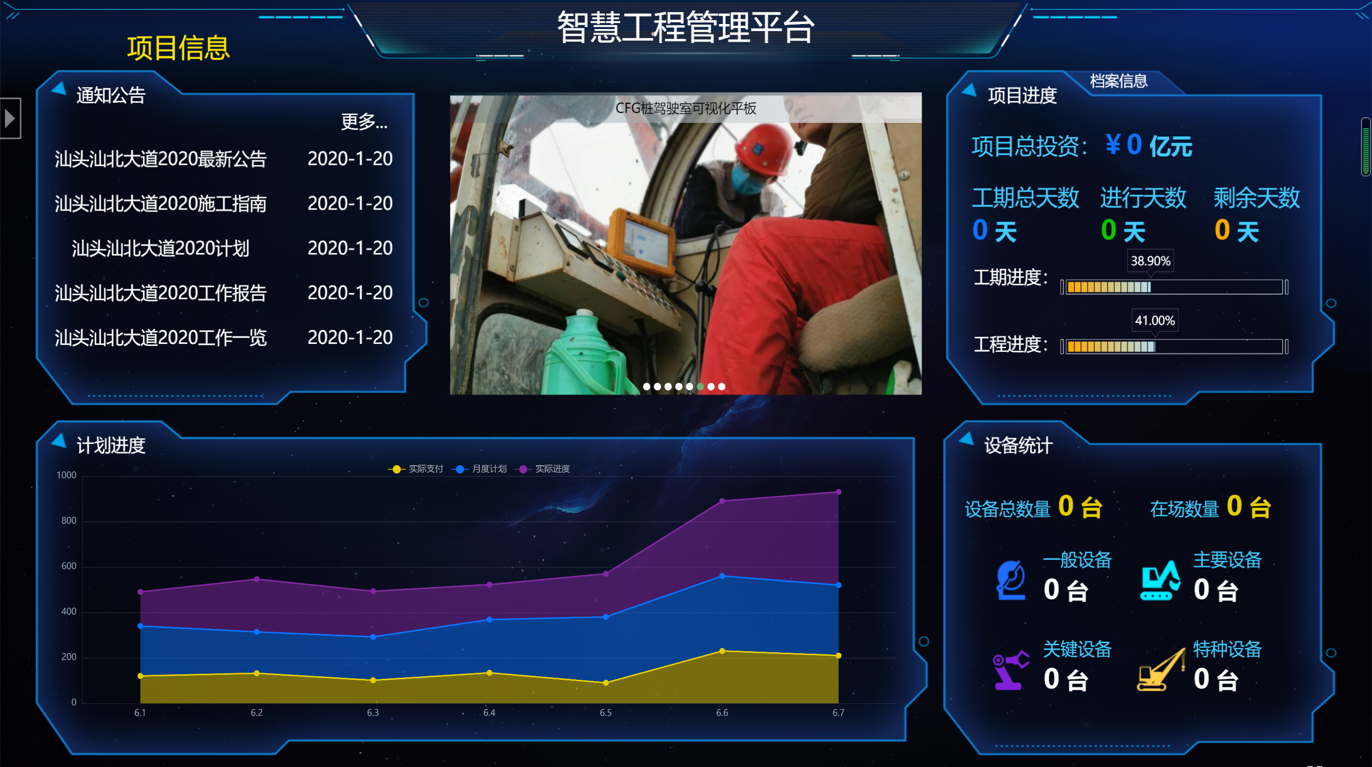

这些实时收集来的数据,在管理平台上自动转换成不同颜色的图形,异常数据“一目了然”。“比如,这台碎石桩上通过加装北斗定位天线、激光测距传感器和管理主机,采集了沉桩深度、打桩时长、反插次数等主要数据。”他继续说。
碾压机械的碾压速度、碾压厚度、碾压遍数和压实度,强夯机的夯击次数、锤重、落距,碎石桩的地基处理点坐标、地基处理深度、进料量、拔桩反插次数……管理平台通过分析各项数据,实时发现工程中的薄弱点,为业主及监理、施工等部门进行重点检查提供依据。
管理平台就像一双无形的眼睛,全天不休地管理施工过程;而平台的分析功能就像是给工程做全身体检,发现哪个地方有毛病,就可以有针对性地治疗。此外,管理平台的应用,还节省了现场管理、统计、试验、数据录入等方面的人工成本以及因重复检查、返工等带来的时间成本,“项目负责人跑现场也更有针对性了”。
