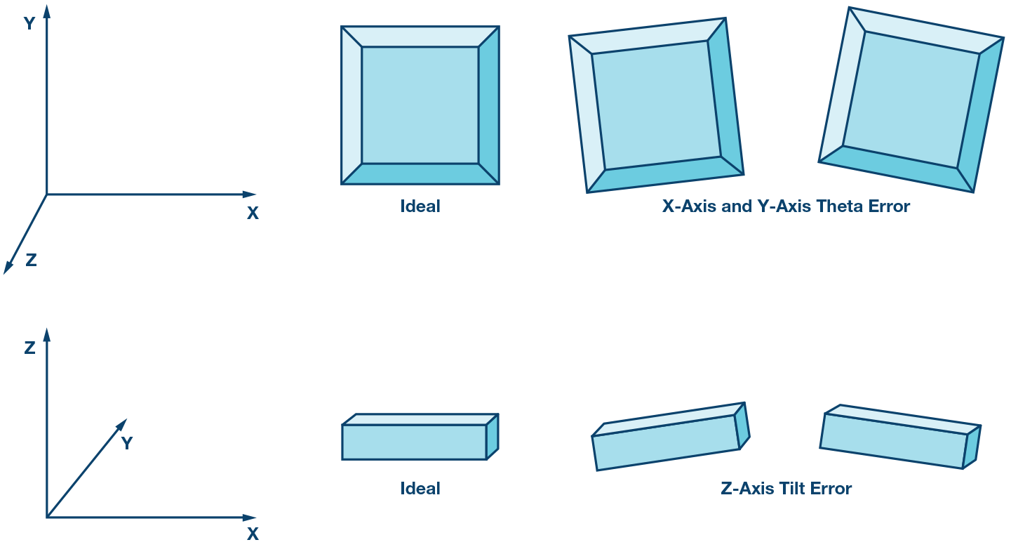

但是,并行传感器系统设计的某些细节,可能妨碍2倍或4倍减小精度的优势充分实现。第一,倾角计必须在设备的对比轴上受到相同信号的同等影响。印刷电路板上的空间差异可能导致每个倾角计产生不同的观测结果。由于系统级别的影响,例如印刷电路板厚度差异和焊锡量容差,可能存在独有的失调。第二,传感器之间的并行轴对齐应该是匹配的。一个电路板组装上的标准差异将产生放置容差和THETA容差,需要给予考虑。最后,器件之间的轴对齐误差和非线性失配也会影响优质的设计和组装。此标准可以确定x轴和y轴是否做到了呈90°垂直。传感器的数据表概括了这些规范。
图1. 对于ADIS16209等两轴倾角计,x轴和y轴对齐的相对放置角精度将影响多传感器并行均值系统充分实现优势。对于三轴加速度计系统,并行设备在x/y平面上的平坦度或倾斜度将影响多个传感器之间的z轴对齐。
当系统调试时,任何已知组装差异应该经过水平校准,以便充分实现并行传感器测量的优势。例如,各个倾角计的测量失调偏置误差可以调零,以引用已知位置。
