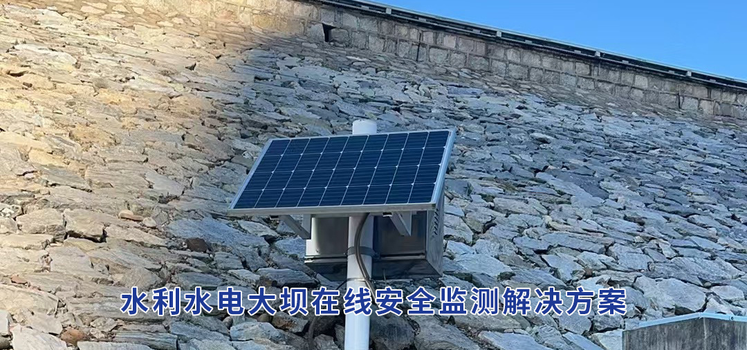

二、设备推荐
位移监测设备
GNSS接收机:实时监测边坡表面三维坐标变化,精度≤3mm,支持北斗/GPS双模。
全站仪:通过激光测距与角度测量,监控坝体微小变形,如伺服型全站仪。
测斜仪:包括节段式位移计、串联式固定测斜仪,用于监测边坡岩土体内部的变形特征。
裂缝监测设备
裂缝计:安装于裂缝两端和中间,监测裂缝开合度,适用于明显裂缝区域。
拉线位移计:用于监测裂缝的扩展情况,提供实时数据。
数据采集与传输设备
数据采集装置:支持应答式与自报式通信,兼容多种协议,单点采样时间≤3分钟。
传输方式:无线传输(4G/5G、LoRa、ZigBee、北斗卫星)和有线传输(光纤、双绞线)结合,确保数据稳定传输。
环境辅助监测设备
渗压计:监测土体内部孔隙水压力,评估土体的抗剪强度。
雨量计:测量降雨强度,为边坡稳定性分析提供数据支持。
环境监测站:集成地下水位、降雨量、土壤含水率等数据的测量。
通过合理的布点和先进的设备,可以实现对边坡变形的高精度监测,为边坡稳定性分析和预警提供可靠的数据支持。
